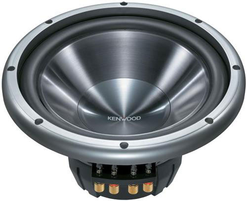

Merhabalar arabama Kenwood marka 1500w 4 yollu woofer aldım fakat amfi yeterli deil yani 100ytl aldım kalitesi ne kadar olabilirki
Afk marka bunu yerine ne öneririsiniz birde component de takıcam ona göre çok uçuk olmucak 200 e kadar yolu var saygılar.

hocam baktımda özelliklere
Woofer - 760W (RMS) / 1500W (PMPO)
Manufacturer: Kenwood USA Corp.
Manufacturer Part Number: KFCW3514DVC
Manufacturer Website Address: www.kenwoodusa.com
Product Model: KFCW3514DVC
Product Name: KFCW3514DVC Subwoofer
Product Type: Woofer
Output Power: 760W (RMS) / 1500W (PMPO)
Frequency Response: 25Hz to 800Hz, 25Hz to 800Hz
Dimensions: 12.76" x 12.76" x 7.66"
Weight: 0.21 oz
Additional Information:
Magnet weight : 1.2 gr
Mounting depth: 172 mm
Voice coil : 4 Ohm+ 4 Ohm
Rated Input Power: 380 W
300 mm Titanium Coated Cone Woofer with dual voice coil
Easy Connection Rolet Terminal (Series/Parallel/Bi-amp)
Supplied with Short Cord for Flexible Connection
Rubber Magnet Cover
Two-way Gasket Installation
Sealed or Ported Type Installation Capability ,
Buyrun..

4 yollu değil. çift bobin

Vallaha üstad satan adam öyle dedi bende eyvallah dedim yani
çift bobin nedir avantajları nelerdir.

iki adet bobinden oluşur. daha düşük ohmajalara inilebilir böylece amfiden daha fazla güç çekilebilir. Ancak şu nu da unutmamak gerek herşeyin max ı zararlıdır.

bi zararıda bası yakarsan yaptırmak çin iki kat paran gider
